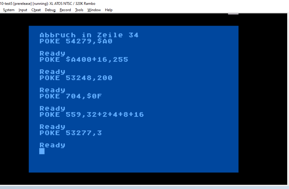

Ah ja: diese theoretischen Werte habe ich im Übrgen alle im Emulator empirisch geprüft. Da hier der komplette vertikale Overscan Bereich dargestellt werden kann ist dies sehr gut möglich durch Umschalten der Hintergrundfarbe im Farb-Hardwareregister am Anfang und Ende des VBI. Die Zeilenzahl an der der VBI Endet kann über das VCOUNT Register erfasst werden. (Wie so ein Test aussah seht ihr an einem Beispiel im Anhang)
Am oberen ende des PlayMissile-Streifens beginnt der ANTIC zu arbeiten (ScanLine 9) und am unteren Ende endet die Arbeit des ANTIC (ScanLine 248)
Die beiden blauen Linien sind der Rand des sichtbaren Playfields (192 Scanlines
Der untere graue Balken beginnt mit dem eigenen VBI und endet in Zeile 0. der weiße Streifen ganz oben ist dann die OS-VBI Routine.
Oberer grauer Balken: die ersten 8 Zeilen
roter Balken: die 24 DL-Blanks
Blauer Bereich: Das normale Playfield
Weißer Balken: die 24 Zeilen die wieder vom ANTIC ungenutzt sind
und der untere graue Balken startet bei 248 mit dem VBI
Der Playerbalken reicht über 240 Lines von Zeile 8 bis 248
